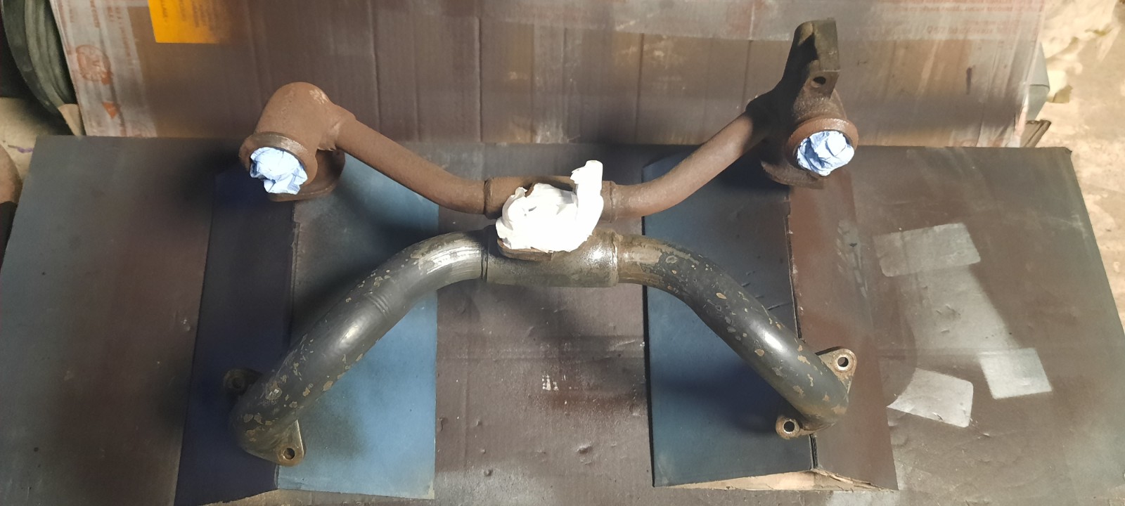

Oui c'est clair, c'est sensible tous ces filets !
Justement la prochaine étape c'est le collecteur que j'ai repeind à la peinture thermique hier soir.
Pour les vis et goujons filetés, je les ai passées à la brosse métallique et fais travailler avec du wd40 pour qu'il n'y ait pas de résistance au serrage.

Très joli comme d'habitude, tout de même attends toi à ce que la peinture (même thermique) ne tienne pas trop bien du côté échappement, c'est que ça chauffe beaucoup cette petite bête la 🥵
Concernant le vis banjo, je suis content que tu l'ai trouvé, attention au couple de serrage lors de son remontage qui peut sembler "ridicule" mais qui est amplement suffisant.

Salut et merci !
Oui j'ai pris de la résistante jusqu'à 800 ° mais ça va disparaître avec le temps...

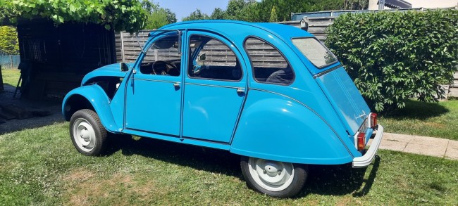

Pascal57
Messages : 208
Localisation : Thionville
Âge : 39
Re: Restauration 2CV4 de 1974 de Pascal57
Message par Pascal57 »
Merci !
Belle chanson au passage 😄
Ça y est la boîte est en place, et on a fait un pré-réglage des garnitures de freins grâce à un outil fait maison 🙂
C'est reparti avec de l'huile neuve et des cylindres de freins neufs également.
Le câble d'embrayage est raccordé à la pédale et le câble de vitesse au compteur.
Les cardans sont aussi remontés. On poursuit le remontage demain avec l'échappement et sûrement le remplissage et la purge du liquide de freins.
