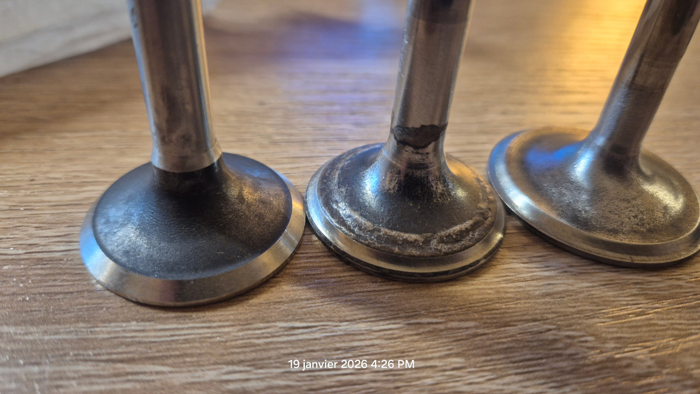

Ce matin j'ai pris mes 2 soupapes de la culasse la plus abîmée au taf pour les passer a la brosse douce montée sur la visseuse :
A gauche, une soupape neuve, et a droite les vielles soupapes.
On est bien d'accord ?... elles sont cuites ?
Mais vus leurs gueules, je suppose que les sièges le sont aussi et que je vais pas avoir le choix de les faire rectifiés ?
J'aimerais avoir une reponse disant ...: " Mais non ! ... mets les neuves avec un bon rodage et ca vas le faire... ! "
Mais je crois que je rêve ? :???:

A mon avis, les deux soupapes de droite ne peuvent être utilisées qu'en tant que clavettes pour des chandelles ;)
Donc, soupapes neuves et sièges, au moins rectifiés, sinon remplacés...

Je rejoins complètement @JPA_47 concernant le tierçage. Il a un intérêt pour la mise en place, mais il est évident que ça bouge. C'est comme le graissage au remontage, ou les premiers tours de démarreur bobine débranchée pour mettre l'huile en pression, on va dire que ça fait partie des préalables à réaliser au remontage du moteur. Maintenant si ce n'est pas décalé de 60° à chaque fois ce n'est pas dramatique, mais il faut également éviter d'aligner les trois ouvertures, c'est juste du bon sens.
Et sinon oui, tes soupapes tu les jettes :)

Dommage qu'il n'y ai pas d’astuces pour contrôler l’état des sièges de soupapes sans outils spécifiques et savoir si une rectification est nécessaire ou pas...

akoirium a écrit : 20 janv. 2026, 13:22 Dommage qu'il n'y ai pas d’astuces pour contrôler l’état des sièges de soupapes sans outils spécifiques et savoir si une rectification est nécessaire ou pas...
Ben si ...
Un stylo feutre ou un morceau de craie ...

Salut tout le monde, question soupape suite à la photo publiée :
Si la portée est concave comme sur les photos, mais que le siège est exactement inversement convexe et que l'étanchéité est bonne, où est le problème ?
Merci !
Messages : 2094
Ewwanuel,
si au départ, par construction, tes portées sont planes (siège et soupape) et que l'une se creuse par usure, comment veux tu que l'autre s'épaississe ?
PS : surtout que nous roulons avec de l'essence sans plomb et que le plomb ne peut plus se déposer sur les sièges de soupapes ... :mdrr: :mdrr:

akoirium a écrit : 20 janv. 2026, 14:18 Tu peut développer ... j entrevois le principe, mais dans les détails ?...
Les Saintes Ecritures ...
2cv Xpert 42, pages 44 à 55

Cela dit, le coup du marqueur pour apprécier l'étanchéité des soupapes est malin.
Mon père, culasse retournée, soupapes fermées, remplissait la chambre de combustion avec de l'essence.
Si l'essence disparaissait immédiatement, c'est que les soupapes n'étaient pas étanches...

Lolodubalaou a écrit : 20 janv. 2026, 20:50 Ewwanuel,
et bien l'autre s'use inversement, non ? Et quoi qu'il en soit, si c'est étanche, n'est ce pas suffisant ?
