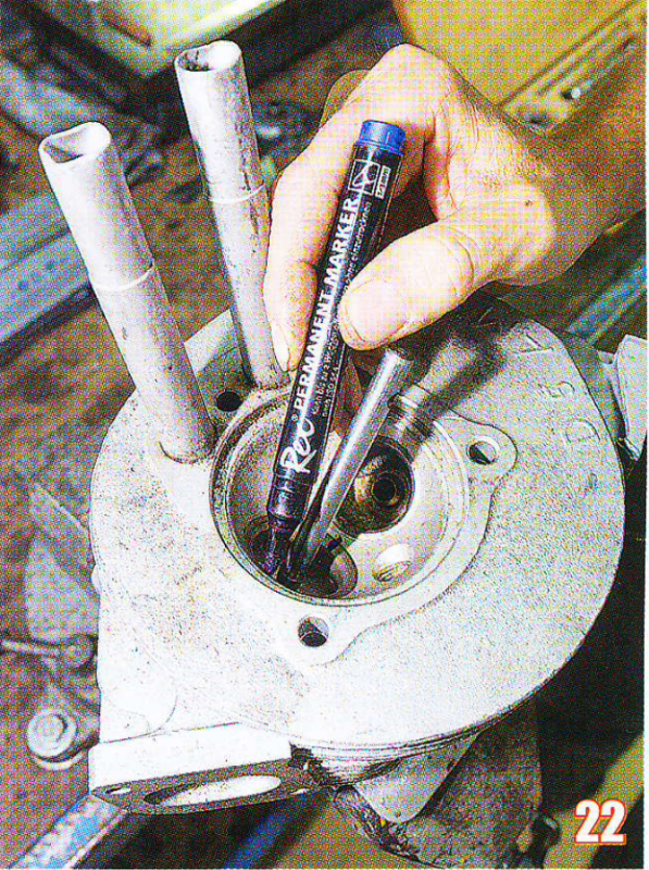

Messages : 2052
akoirium a écrit : 20 janv. 2026, 13:22 Dommage qu'il n'y ai pas d’astuces pour contrôler l’état des sièges de soupapes sans outils spécifiques et savoir si une rectification est nécessaire ou pas...
Ben si ...
Un stylo feutre ou un morceau de craie ...

Tu peut développer ... j entrevois le principe, mais dans les détails ?...

Cela dit, le coup du marqueur pour apprécier l'étanchéité des soupapes est malin.
Mon père, culasse retournée, soupapes fermées, remplissait la chambre de combustion avec de l'essence.
Si l'essence disparaissait immédiatement, c'est que les soupapes n'étaient pas étanches...

Vous pensez quoi de ce genre de coffrets d'alesage a la main de siège de soupapes ? :
Je viens de trouver ça sur AliExpress :
Alésoir de siège de soupape en alliage dur, outil de réparation de siège de soupape, diamant, haute qualité, 22-38mm
https://a.aliexpress.com/_EvbavZ2
Car au prix d'une rectification chez un pro... un bon coffret serais largement ammorti sur une seulle culasse ...🤔
Hi,
1 - j’ai eu la même démarche financière que toi.
2 - j’ai acheté les deux guides et les six fraises nécessaires.
3 - j’ai essayé sur une culasse
4 - je te donne mon avis dans 10 jours quand je serai rentré du ski.
Messages : 2052
Pour la rectification des sièges de soupape,
je suis porteur du syndrome de Dunning - Kruger …..

Lol... je sais pas si je vais attendre 10 jours :gnark:
c'est le temps qu'il faut pour que les alésoirs arrivent de chine .
On trouve bien les mêmes sur amazon en france... mais c'est beaucoup plus chère !
Et puis j'ai regarder cette vidéo très intéressante, et assé drôle aussi :
Et finalement je me dis qu’en étant un peu plus soigneux que lui, il n'y a pas de raison pour cela ne donne pas de bon résultats :wink:
Puis, pour les portées de cylindre, je pense que je vais y aller avec un vieux cylindre sans les ailettes pour que ca passe entre les goujons coté moteur et a la pâte a roder.
Pour Dunning et Kruger ... je vais pas me laisser influencer par des psy ! ... je préfère les conseils avisés des deuchistes présents ici !

JPA_47 a écrit : 22 janv. 2026, 16:35
PS : sur la vidéo, ils utilisent le coffret d'outils d'AliExpress ? Ils n'ont pas l'air mal...
Alors oui et non ...
la vidéo c'est le compresseur de ressort de soupapes qui viens d'alliexpress...
Je l'ai ... il a fait et fait le taf, mais ca reste du bas de gamme ... si les demi-lunes sont un peu grippé, l’outil se tords... il faut donc mettre en pression mais pas trop pour pas trop déformer la pince, et taper doucement au maillet pour avoir un joli " GLONG!" sans que les pièces et la pince ne vous sautent au visage :mdrr:
Et l’alésoir, dans la video il semble que ce soit de l'occase de vide grenier....
Mais rare ! ... j'en ai pas trouvé sur leboncoin .
Reste a savoir ce que donne un coffret chinois, mais vus les avis ... ca fait le job !...
celui de la vidéo, j'aimerais bien en trouver un pour le guide qui s'adapte en serrant sur n'importe quel guide de soupape.
cela permet de rectifier les sieges avec les anciens guides de soupapes sans abîmer les nouveaux a poser après.
alors qu'avec le kit alli, il faut je suppose des guides neufs et risquer de les abîmer.
Je crois bien que je vais tenter l'aventure chinoise, il y a des exceptions en cherchant bien .... mon régulateur électronique chinois payé 10€ (maintenant que j'y pense ! ) il y a ... heu ... 11 ans en fait !.... Il fonctionne toujours aussi bien ! :pouce:
Et si on est objectif ... c'est le moment d'investir dans la camelote chinoise avant que la civilisation ne s’écroule ... lol ...
Ca vaudras de l'or dans quelques années !
Messages : 2052
Il est rigolo le gars de la vidéo ! Il travaille chez Bouglione ?
Bon, on oublie ….
Surtout quand il dit que la mécanique n’est pas une science exacte ….
Ben l’âme de la mécanique, c’est le jeu et cela se gère …
PS 1 : il fait la même erreur que moi ….
PS 2 : akoirium, arrête de jouer avec des outils Fisher Price.
Trouve toi sur le bon coin un lève soupapes Facom d’occasion et on oublie les fantaisies ….
Messages : 2052
Et en plus, tu es impatient !!!!
PS : allez, je te donne le résultat de l’expérience ….
PS 2 : par contre pour l’explication, tu attendras car la réponse est en photos.
Et lis l’article de 2cv Xpert plutôt que de regarder Bozo le clown ….
C’est plus complexe que cela en a l’air ….
Et je ne parle pas du test d’étancheité de la soupape bien plus difficile « à passer » que le simulacre de Bozo ….
