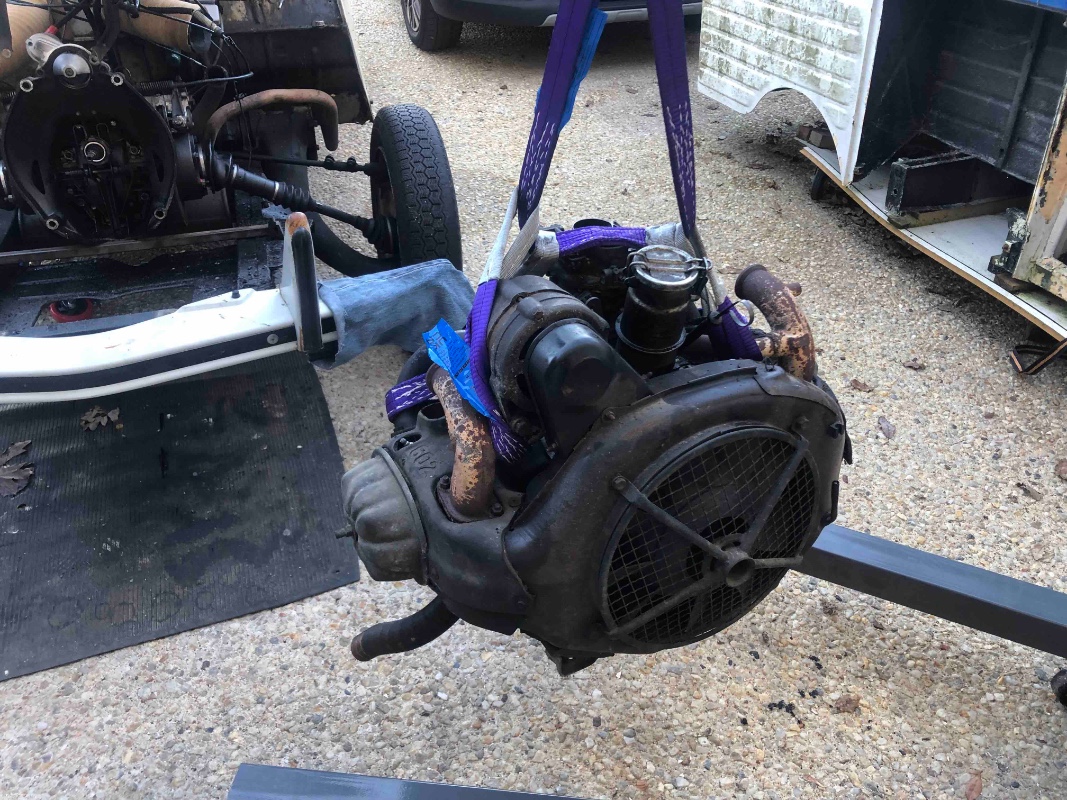

Déposer un moteur est très simple sur la 2cv 😉
Il suffit juste d être méthodique et bien pensé a inventorier chaques pieces et prendre des photos au cours du démontage ( si c est la première fois dans ton cas ) ... surtout pour le faisceau électrique ( et bien repérer les câbles pour faciliter le remontage.
Mais en résumé, les étapes sont :
- depose du capot
- depose des joues d ailes
- depose des ailes
- depose du pare choc et de la fermeture du capot
- déconnection et repérage du faisceau électrique
- depose de la barre de feux
- desaccouplement des sorties d échappement
- déconnections de la durite d essence au bas du châssis et câbles d accélérateur .
- Dévisser les 2 vis de maintiens du moteur sur le châssis/ silentbloc
- dévisser les 4 écrous reliant le moteur à la boîte
- avec un cric hydraulique on souleve légèrement ( env 4cm ) la boîte pour dégager le moteur du longeron avant du châssis...
- puis enfin, dernière étape, on choppe fermement le moteur avec ses 2 mains par l araignée d admission pour pas qu il ne s envole tout seul 😁... et on tire vers soit pour le désaccoupler de la boîte et le poser devant la voiture 😉
Voilà... moteur Déposer ! !! 😄

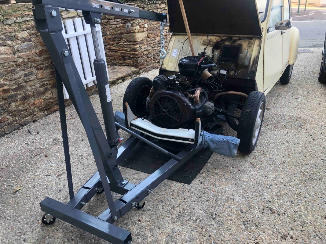

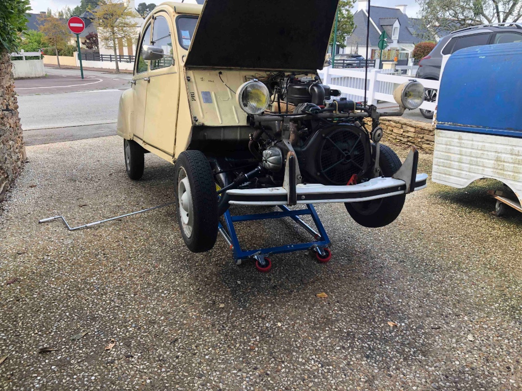

Messages : 2047
Cedric.l,
bon, çà, c'est pour les jeunes ! Et qui craignent pas grand chose pour leurs vertébres ...
Sinon, à nos âges, c'est la chèvre ... (pas de sourires graveleux ...)(parce que si vous avez pensé à la même chose que moi, vous n'êtes pas fréquentable :) ...)
Un investissement dont je ne peux plus me passer ... Déjà descendre un moteur refait de l'établi pour le mettre sur sa planche à roulettes.
Ou,effectivement, il faut être deux ...Mais je suis un grand solitaire ...
Et pour la repose, là aussi, c'est royal car tu n'as rien à soulever mais simplement à guider (et à machiner fermement le ventilo pour que l'arbre de commande rentre dans le disque d'embrayage ...).
Ton dos te remerciera ...
Have a lot of fun !
PS : détail aussi, quand tu travailles sur le moteur, soulève l'avant de ta voiture pour ne pas travailler courbé en deux ...
C'est vrai qu'avec un pont mobile, c'est royal ....

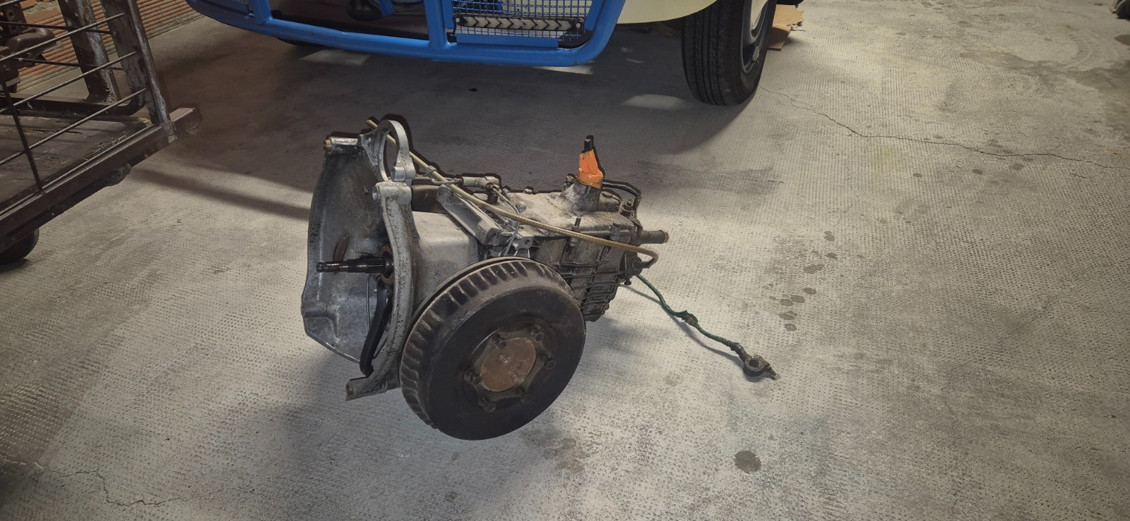

Bon si non je viens de rentrer avec ma nouvelle boîte à 50€ sur leboncoin :
Voilà... rebelotte pour un échange standard vus que tout à l air OK sur celle là...
En espérant avoir plus de chance avec elle...
Et il me resteras plus qu'à en faire une de secours avec mes 2 autres HS 😉

c'est une BV de 2cv 6, ta BV à 50 euros ?
Les tambours me paraissent bien grands. Ce ne serait pas du 220 mm donc Méhari ou AK 400 ?

Mince !!!
Maintenant que tu me le dis je crois bien que j ai fait une boulette en la prenant !
Effectivement c est une boîte de mehari...
Je viens de vérifier !
Zut !... bordel !!!
Bon... bhen... retour à la case départ 🙄😒

Eric13190 a écrit : 03 nov. 2024, 21:56 Salut.
Ce n'est pas interchangeables?
Si et en même temps, tu as une BV plus courte sur tous les rapports sauf en 3, où c'est identique.
C'est plug and play ; reste à voir pour les canalisations de freins car là je n'ai jamais fait et donc j'ignore.
Maintenant si cette BV est en bon état, tu peux la monter !

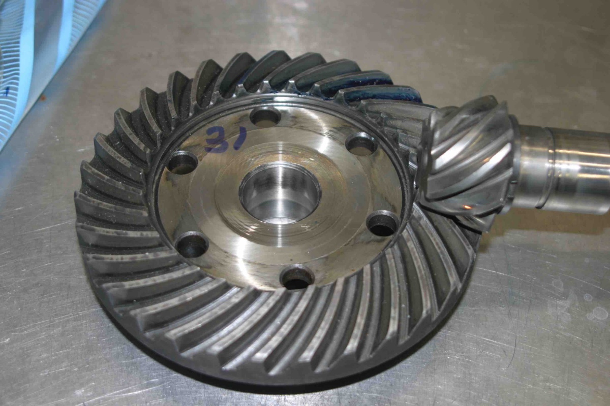

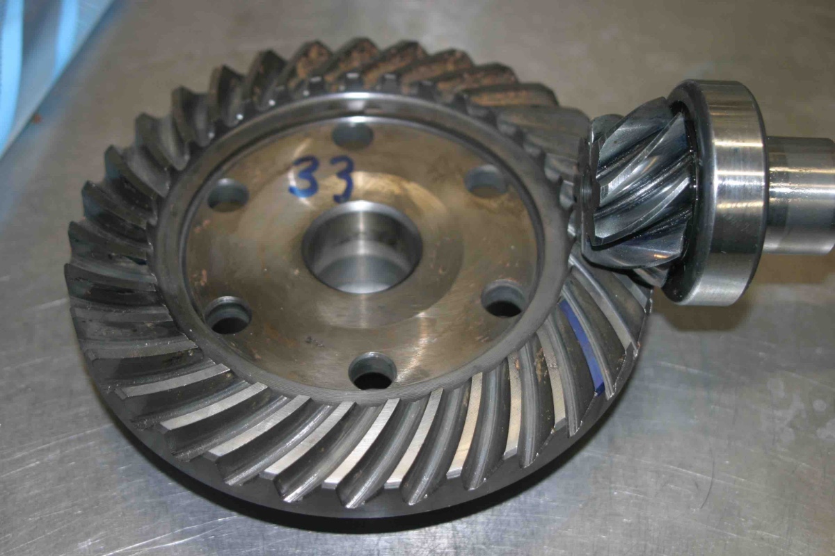

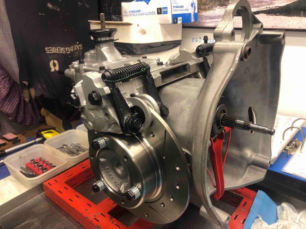

PS : maintenant, si tu as du courage, tu prends ta BV cassée de 2cv6 et tu lui mets le couple conique de l'AKS : tu passes ainsi de 8x33 à 8x31 : tu vas avoir une allonge plus grande sur tous les rapports par rapport à ta 2cv6.
C'est ce que j'ai fait sur Rialto ...
Et un couple conique (s'il est en bon état) pour 50 euros, c'est une affaire ... Et tu gardes tes tambours en 200 mm ...
PS 2 : en même temps, c'est du taf car tu dois démonter toute ta BV de 2cv6, la remonter entièrement (puisque tu remplaces un arbre inférieur ...) et refaire les 3 réglages du couple conique et du différentiel.

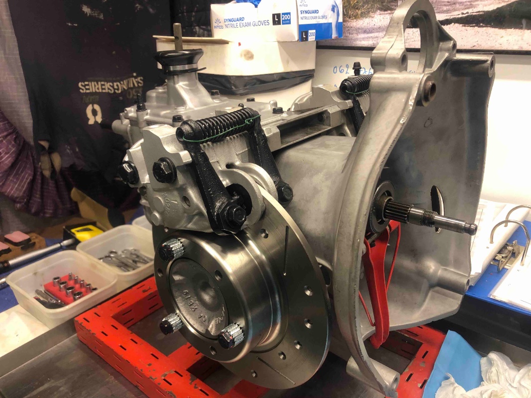

PS 3 : et en regardant un peu plus, ton carter de BV est taraudé pour passer en disques éventuellement ! Donc pas forcément une mauvaise affaire !

Quant aux freins a disques... ca me déplairait pas, mais j ai pas vraiment les moyens de changer tout le système de freinage.
Surtout que mes garnitures sont toutes neuves !

Donc pour les news, j'ai abandonné l'idée du kit frein en 220mm pour utiliser la boite de méhari.
Après démontage du premier tambour et examen des jeu ... bhen c'est mort !
Un jeu en rotation énorme sur les sorties de boite ( ce qui veut dire que que les satellites ou/et planétaires sont cuits ! )
Plus un joli jeu sur la queue de boite !
bref j'ai perdu ... trop contentent d'avoir trouver une boite ... j'ai cumuler les erreurs de contrôles de la boite avant d'acheter.

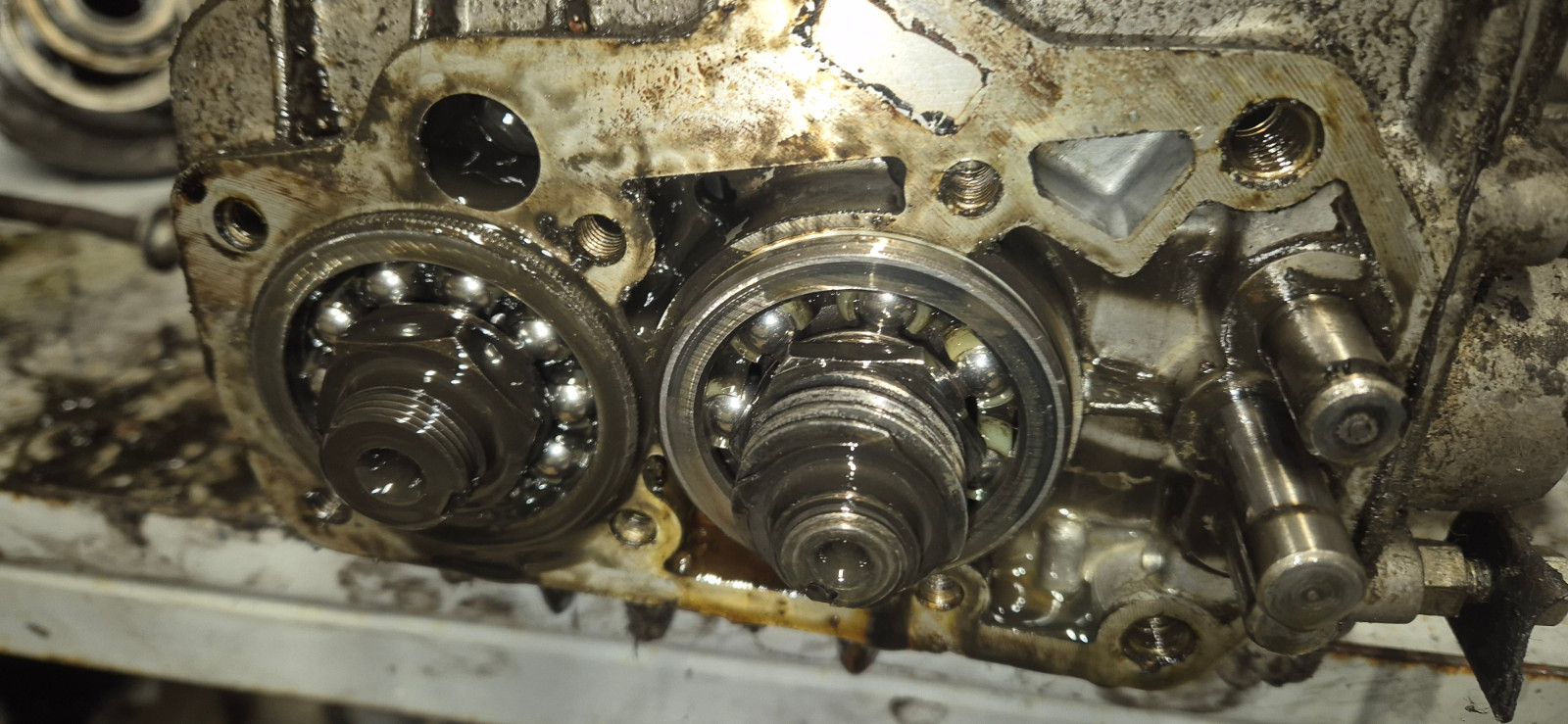

Mais ça y est !!! elle est ouverte !!!
Et je me demande si elle ne serais pas sauvable sans trop d'effort...

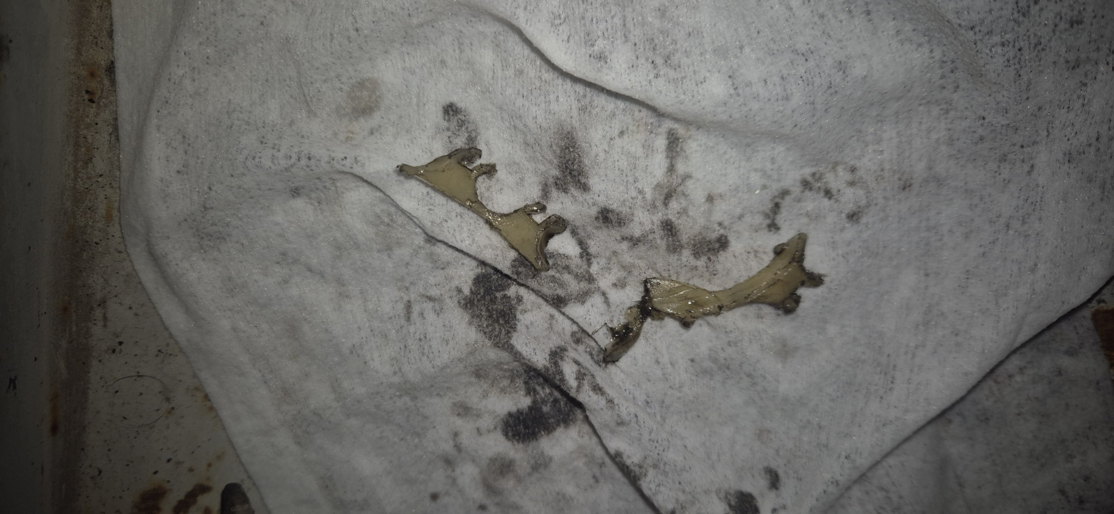

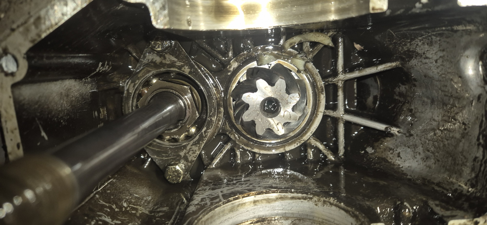

J'ai clairement Identifier le problème .... :
Il manque des billes et j'ai des morceaux de céramique du roulement de queue de boite qui se baladait dans le diff !
J ai donc dans la foulée ouvert le cul de boite pour voir si les roulements n'ont pas trop soufferts et je constate que non ...:
Ils sont propres et sans jeu significatifs...
Donc Question a 15 € ( le prix du roulement défaillant ) ?
En sachant que je n'ai pas le matos ( pour l’instant) pour refaire les réglages d'une boite, ni l'envie ( pour l'instant encore), ni le temps ( surtout en ce moment avec ma séparation ... le WAF me poursuit même après !... )
y as t'il moyen de changer ce roulement sans toucher aux réglages ( en sachant que j'ai fait attention au rondelles de calage du diff au démontage) ???
Lolodubalaou Ton expertise m’intéresse beaucoup...

En attendant je vais poursuivre mes investigations et tenter de retrouver les billes manquantes...
Pour l instant je n ai pas vus d autres dégâts que le roullement mais les billes n étaient pas côté différentiel...
J ouvrirais le couvercle ce soir en croisant les doigts pour contrôler ;)
Messages : 2047
Akoirium,
pour pouvoir changer ton roulement d’arbre de commande, tu vas devoir le déposer.
Et pour le déposer, tu dois vider toute la BV …
Si tu n’as pas le matériel pour déposer le roulement, je peux te le faire …
akoirium
Messages : 1495
Ma deuche : 2cv6 1978 AZKA
Localisation : albi
Âge : 44
Message par akoirium »
Mince je pensais que le roullement etait seullement maintenu par la bride et le jonc et qu on pouvait le sortir sans déposer l arbre de commande ...
Peut être qu avec un peu de chance, vus que le roullement est naze, je pourais le sortir en utilisant la gorge du jonc et un tournevis plat pour faire gentiment levier...
Et reposer un neuf avec un tube inox au bon diamètre 🤔
Bon dejas je vais voir si il n y a pas de dégâts ailleurs et j aviserais...
Messages : 2047
Aklirium,
Ta manip pour le changement de roulement d’arbre de commande, même pas en rêve ….
Le roulement est emmanché à la presse ….
Messages : 2047
Allez,
au point où tu en es, deux heures pour démonter le reste de la BV et une heure pour valider les pièces !
En moins d’une matinée, tu repars sur une bonne base !!!
Et comme je vais finir le post sur la BV, compte une journée pour la remonter, avec le post sous le nez.
Et tu ne dois pas refaire les 3 réglages sauf si tu changes de différentiel.

Bon si non, en rentrant je me suis motivé a ouvrir le couvercle...
J'y ai trouvé quelques morceaux de céramique du roulement mais pas de billes.
Mais pas de dégâts non plus sur la pinionnerie, du moins rien de visible a ce stade, ce qui est bon signe.
Je suppose que les billes manquantes sont partie avec l'huile usagée dans le bidon de 30 litres prévus a cet effet ( je vais pas aller y fouiller ! )
