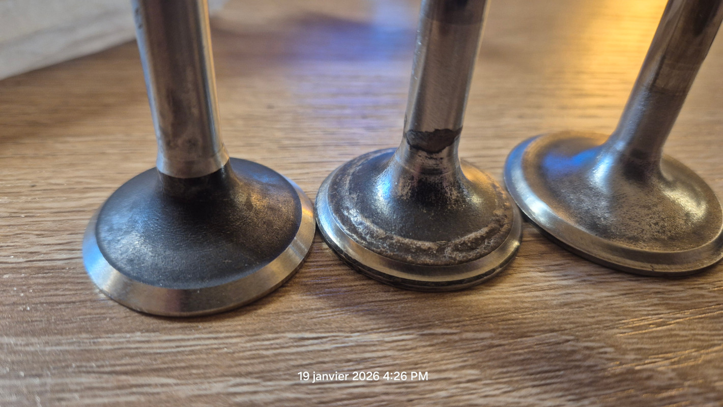

Ce matin j'ai pris mes 2 soupapes de la culasse la plus abîmée au taf pour les passer a la brosse douce montée sur la visseuse :
A gauche, une soupape neuve, et a droite les vielles soupapes.
On est bien d'accord ?... elles sont cuites ?
Mais vus leurs gueules, je suppose que les sièges le sont aussi et que je vais pas avoir le choix de les faire rectifiés ?
J'aimerais avoir une reponse disant ...: " Mais non ! ... mets les neuves avec un bon rodage et ca vas le faire... ! "
Mais je crois que je rêve ?

A mon avis, les deux soupapes de droite ne peuvent être utilisées qu'en tant que clavettes pour des chandelles
Donc, soupapes neuves et sièges, au moins rectifiés, sinon remplacés...

Et sinon oui, tes soupapes tu les jettes

Bon ...j'ai plus qu'a trouver un rectifieur du coté d'albi capable de faire le taf...
c'est pas gagné car je trouve personne en cherchant sur le net...
je vais dejas finir le démontage et nettoyage de l'autre culasse qui a l'air en meilleur état.
Dommage qu'il n'y ai pas d’astuces pour contrôler l’état des sièges de soupapes sans outils spécifiques et savoir si une rectification est nécessaire ou pas...

Cela dit, le coup du marqueur pour apprécier l'étanchéité des soupapes est malin.
Mon père, culasse retournée, soupapes fermées, remplissait la chambre de combustion avec de l'essence.
Si l'essence disparaissait immédiatement, c'est que les soupapes n'étaient pas étanches...
Sinon,@akoirium et @neutron , il y a Le Moteur à Montauban : https://www.pagesjaunes.fr/pros/00457987
J'étais client chez eux quand j'y habitais. Je peux te dire que ce sont des bons !
C'est un peu loin pour toi, peut-être ?
Bonne soirée à tous
Oui, @Lolodubalaou , je suis bien d'accord... Même si je préfère les fleurs en vase
Bonne soirée à tous

Lolodubalaou a écrit : ↑20 janv. 2026, 20:50 Ewwanuel,
si au départ, par construction, tes portées sont planes (siège et soupape) et que l'une se creuse par usure, comment veux tu que l'autre s'épaississe ?
et bien l'autre s'use inversement, non ? Et quoi qu'il en soit, si c'est étanche, n'est ce pas suffisant ?
Emmanuel

Petite question :
Vous pensez quoi de ce genre de coffrets d'alesage a la main de siège de soupapes ? :
Je viens de trouver ça sur AliExpress :
Alésoir de siège de soupape en alliage dur, outil de réparation de siège de soupape, diamant, haute qualité, 22-38mm
https://a.aliexpress.com/_EvbavZ2
Car au prix d'une rectification chez un pro... un bon coffret serais largement ammorti sur une seulle culasse ...
- Lolodubalaou
- Messages : 2094
- Ma deuche : 2cv Sausss Ente
- Lolodubalaou
- Messages : 2094
Hi,akoirium a écrit : ↑22 janv. 2026, 09:36 Petite question :
Car au prix d'une rectification chez un pro... un bon coffret serais largement ammorti sur une seulle culasse ...![]()
1 - j’ai eu la même démarche financière que toi.
2 - j’ai acheté les deux guides et les six fraises nécessaires.
3 - j’ai essayé sur une culasse
4 - je te donne mon avis dans 10 jours quand je serai rentré du ski.

Pour la rectification des sièges de soupape,
je suis porteur du syndrome de Dunning - Kruger …..

Lol... je sais pas si je vais attendre 10 jours
c'est le temps qu'il faut pour que les alésoirs arrivent de chine .
On trouve bien les mêmes sur amazon en france... mais c'est beaucoup plus chère !
Et puis j'ai regarder cette vidéo très intéressante, et assé drôle aussi :
Et finalement je me dis qu’en étant un peu plus soigneux que lui, il n'y a pas de raison pour cela ne donne pas de bon résultats
Puis, pour les portées de cylindre, je pense que je vais y aller avec un vieux cylindre sans les ailettes pour que ca passe entre les goujons coté moteur et a la pâte a roder.
Pour Dunning et Kruger ... je vais pas me laisser influencer par des psy ! ... je préfère les conseils avisés des deuchistes présents ici !

Alors oui et non ...
la vidéo c'est le compresseur de ressort de soupapes qui viens d'alliexpress...
Je l'ai ... il a fait et fait le taf, mais ca reste du bas de gamme ... si les demi-lunes sont un peu grippé, l’outil se tords... il faut donc mettre en pression mais pas trop pour pas trop déformer la pince, et taper doucement au maillet pour avoir un joli " GLONG!" sans que les pièces et la pince ne vous sautent au visage
Et l’alésoir, dans la video il semble que ce soit de l'occase de vide grenier....
Mais rare ! ... j'en ai pas trouvé sur leboncoin .
Reste a savoir ce que donne un coffret chinois, mais vus les avis ... ca fait le job !...
celui de la vidéo, j'aimerais bien en trouver un pour le guide qui s'adapte en serrant sur n'importe quel guide de soupape.
cela permet de rectifier les sieges avec les anciens guides de soupapes sans abîmer les nouveaux a poser après.
alors qu'avec le kit alli, il faut je suppose des guides neufs et risquer de les abîmer.
Je crois bien que je vais tenter l'aventure chinoise, il y a des exceptions en cherchant bien .... mon régulateur électronique chinois payé 10€ (maintenant que j'y pense ! ) il y a ... heu ... 11 ans en fait !.... Il fonctionne toujours aussi bien !
Et si on est objectif ... c'est le moment d'investir dans la camelote chinoise avant que la civilisation ne s’écroule ... lol ...
Ca vaudras de l'or dans quelques années !

Il est rigolo le gars de la vidéo ! Il travaille chez Bouglione ?
Bon, on oublie ….
Surtout quand il dit que la mécanique n’est pas une science exacte ….
Ben l’âme de la mécanique, c’est le jeu et cela se gère …
PS 1 : il fait la même erreur que moi ….
PS 2 : akoirium, arrête de jouer avec des outils Fisher Price.
Trouve toi sur le bon coin un lève soupapes Facom d’occasion et on oublie les fantaisies ….
Bon, on oublie ….

Et en plus, tu es impatient !!!!
PS : allez, je te donne le résultat de l’expérience ….
PS 2 : par contre pour l’explication, tu attendras car la réponse est en photos.
Et lis l’article de 2cv Xpert plutôt que de regarder Bozo le clown ….
C’est plus complexe que cela en a l’air ….
Et je ne parle pas du test d’étancheité de la soupape bien plus difficile « à passer » que le simulacre de Bozo ….
