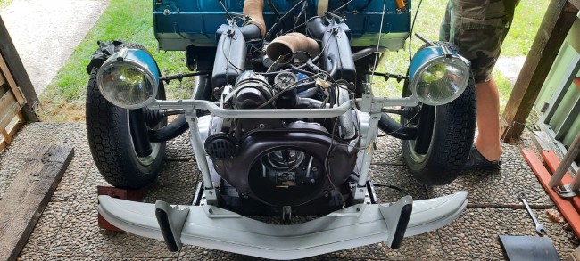

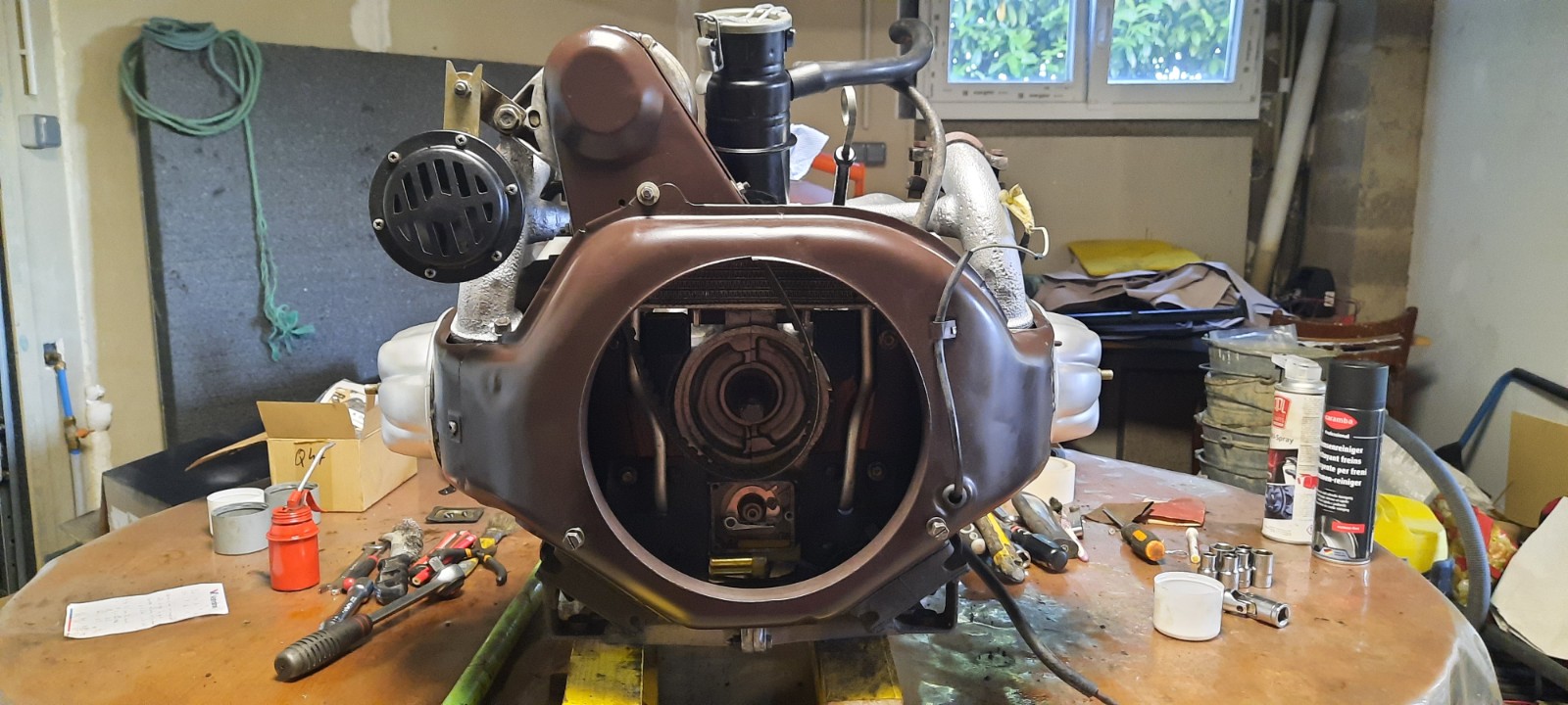

Vis de graissage arrivée aujourd'hui et montée dans la foulée !
On voit bien la différence !
Le remontage du moteur est enfin terminé !
Je ne remonte pas encore le ventilateur pour pouvoir régler l'allumage et il le reste le carburateur à attaquer. Tous les joints seront changés demain soir.
Remise en place du moteur prévue vendredi après-midi 🤞

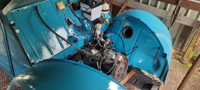

J-1 avant la repose du moteur.
Hier soir j'ai démonté le carburateur et changé le joint et la membrane après le nettoyage de finition

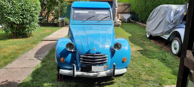

Ça y est le moteur a retrouvé sa place ! La barre des phares et le pare-choc avant aussi.
On a fait quelques tests électriques, tous concluants. On continue le remontage demain après-midi avec le carburateur, le branchement de la conduite de carburant, le boitier d'air et peut-être le réglage de l'allumage.
Elle a retrouvé son aspect originel 🤗

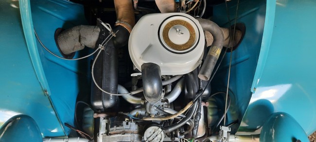

Ça y est la voiture est complète, il ne manque que les bavettes, je dois encore commander les rivets.
Le boîtier d'air a été remonté et j'ai remonté le carburateur tout à l'heure.
On a mis 5 litres d'essence, remis le câble d'accélérateur, remis la tige du starter, reconnectés la durite d'essence à la pompe, amorcés et lancés le moteur au démarreur mais.... il n'y a pas eu de ratés d'allumage et il ne s'est jamais mis en route 😅.
Après plusieurs essais infructueux on a vérifié que l'essence arrivait bien, qu'on avait l'étincelle aux vis platinées et à la bougie mais rien à faire.
On a re-démonté le carburateur pour en essayer un autre que mon beau-père avait avant et on re-contrôlera l'avance à l'allumage demain matin mais quelque chose nous échappe pour l'instant.

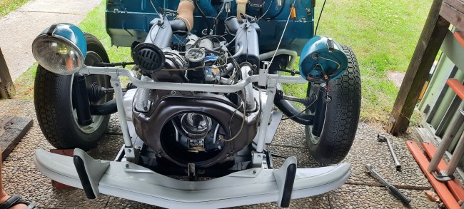

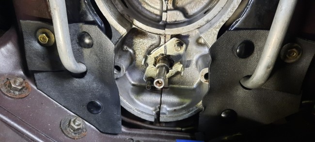

Bon ! Enfin une bonne nouvelle après plus de 2 jours d'errance et de recherches. On a trouvé ce qui n'allait pas !
On avait un décalage au niveau de la came d'allumage car le porte masselotte était desserti !
Un des précédents propriétaires avait fait un carnage et avait dû le changer ou le décaler. Du coup il y a une sorte de rondelle en bout d'arbre à cames avec des dents à mater pour le bloquer.
J'ai trouvé une partie de la solution grâce à un post de Deuchémoi qui date de quelques années. (Je ne sais pas comment faire pour te citer en faisant un lien désolé 😅)
En remettant correctement le porte masselotte et donc la came d'allumage on à enfin pu caler l'avance à l'allumage avec le boîtier.
Résultat, ce matin la voiture a enfin démarré et sans lui injecter d'essence dans le carburateur 🙂

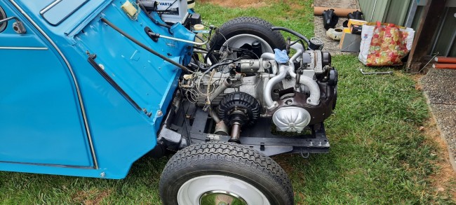

La remise en route à quand même révélée une fuite sur la vis du raccord de graissage d'huile de la culasse que j'avais changé.
En changeant simplement le joint le problème s'est réglé. J'avais pourtant mis un joint neuf 🤔.
Maintenant on va pouvoir faire les réglages de finition avant les essais sur route, il reste quand même la purge des freins à faire, faudrait pas l'oublier 😅
