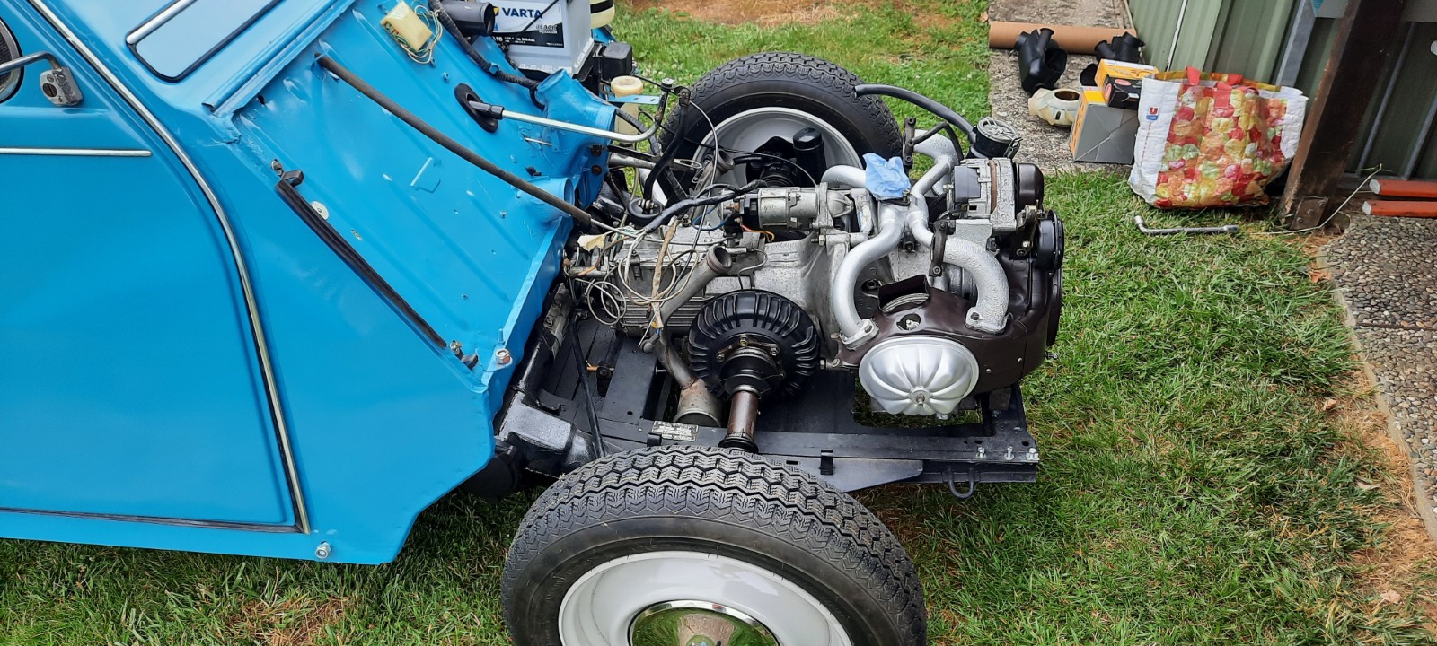

Ça y est le moteur a retrouvé sa place ! La barre des phares et le pare-choc avant aussi.
On a fait quelques tests électriques, tous concluants. On continue le remontage demain après-midi avec le carburateur, le branchement de la conduite de carburant, le boitier d'air et peut-être le réglage de l'allumage.
Elle a retrouvé son aspect originel 🤗
